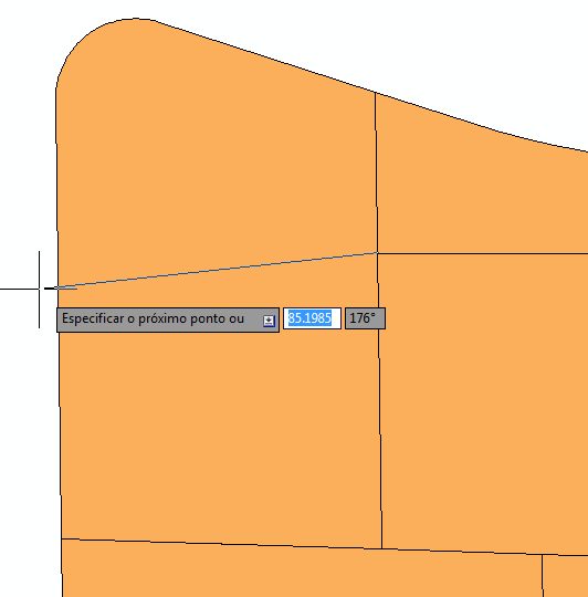

  7. No terceiro prompt, " Deseja desenhar ou selecionar a linha para a divisão”, clique em Desenhar.
  8. Desenhe a linha para a divisão do lote e pressione Enter.
    Quando especificar o último ponto e pressionar Enter, o lote é dividido.
