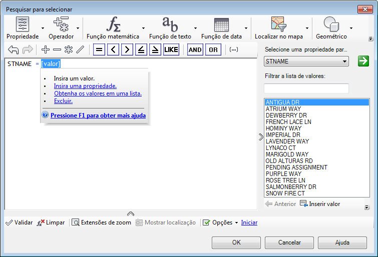

Para localizar o lote para dividir
  1. Se a Tabela de dados não estiver aberta, clique na camada Lotes no Gerenciador de exibição e clique em Tabela.
  2. Na janela Tabela de dados, assegure-se de que Zoom automático está ativo.
    Quando o Zoom automático estiver ativado, ela estará em uma cor diferente da cor do plano de fundo da janela . Quando for desativada, ela estará da mesma cor que o plano de fundo da janela.
  3. Clique em Pesquisar para selecionar(na parte inferior da janela).
  4. Na janela Pesquisar para selecionar, clique em Propriedade e selecione STNAME.
  5. Clique em = (o sinal de igual na faixa de ferramentas).
  6. Coloque o cursor sobre o texto que diz “valor”.
  7. Na dica de ferramenta que é exibida, clique em Obter valores a partir de uma lista.
  8. Clique na seta verde ao lado de STNAME na lista de propriedades para ver os nomes das ruas para o recurso de Lotes.
    A lista de propriedades será preenchida quando clicar na seta verde. Sua seleção substitui o valor selecionado.
  9. Clique em Antigua Drive e clique em Inserir valor.
    Clique em Avançar se não vir Antigua na lista.
  10. Clique em Validar (na parte inferior da janela) para assegurar-se de que a expressão é válida.
  11. Quando vir “A expressão é válida”, clique em OK.
    Na Tabela de dados, as entradas para lotes em Antigua Drive são realçados. O mapa é ampliado para essa rua e os lotes são selecionados no mapa.
