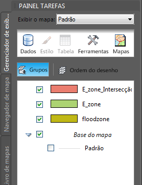

  4. Clique na guia Gerenciador de exibição no Painel de tarefas.
  5. Desmarque as caixas das camadas de zona de inundação e zona da empresa originais, de maneira que somente a camada de sobreposição seja exibida no mapa.
    Oculte todas as camadas, exceto a sobreposição.
