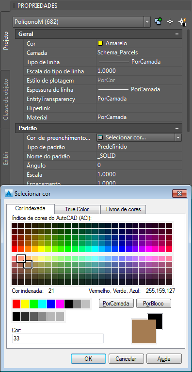

Para alterar a cor dos lotes classificados
Abrir
Desenho. Todos os objetos classificados como Lotes são selecionados.
Alterar a cor de preenchimento de todos os objetos na classe de objeto Lotes usando a paleta Propriedades.
