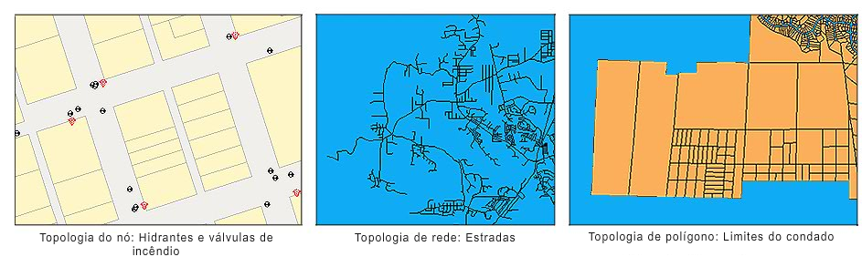

Usando o AutoCAD Map 3D, você pode criar topologias de nó, de rede ou de polígono.
Topologias do nó
- Defina a interrelação de nós (objetos de ponto).
- São normalmente utilizadas em conjunto com outras topologias na análise.
Topologias de rede
- Conecte os vínculos (linhas) para formar uma rede linear.
- Os vínculos podem conectar nós.
Um exemplo de topologia de rede é um aplicativo de distribuição de água que traça o fluxo de água a partir de uma estação de bombeamento para residências. Uma rede de ruas é outro exemplo. Para topologias da rede, é possível especificar a direção para um vínculo e especificar a resistência para um vínculo ou nó.
Topologias do polígono
- Defina polígonos que representam as áreas delimitadas, tal como lotes de terra e resultados de censos. Um vínculo único define o limite comum entre as áreas adjacentes.
Os usos da topologia de polígono incluem a avaliação fiscal e planejamento urbano no qual os lotes de terreno são representados por polígonos. Limites de políticos, tal como distritos de votação, limites da cidade, do estado ou do município, distritos especiais e distritos escolares, são outros exemplos do uso da topologia de polígono.
