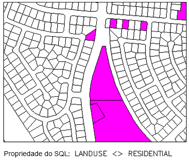

Para preencher objetos de desenho consultados com um padrão de hachura
Você pode especificar um padrão de hachura para o preenchimento polilinhas fechadas e círculos durante o processo de alteração da propriedade.
As polilinhas fechadas recuperadas por uma consulta são preenchidas com um padrão de hachura sólida magenta.

    As polilinhas e círculos fechados que são recuperadas durante a consulta são preenchidas com o padrão de hachura especificado.
