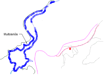

Quando os mapas são digitalizados, as arestas podem ser definidas com mais detalhes do que o necessário. Utilize Simplificar objetos para reduzir a complexidade desnecessária nas linhas de curva de nível, rios, e margens costeiras. A simplificação de objetos, também conhecida como generalização ou erradicação reduz o número de pontos em uma linha complexa.
Simplificar objetos funciona em duas dimensões, ignorando valores Z. Para obter informações sobre como adicionar e remover os vértices de polilinhas 3D, consulte Erradicar polilinhas.
Quando utilizar o Simplificar objetos, as polilinhas complexos são simplificadas ao remover todos os nós internos que estão dentro da largura de tolerância especificada. Segmentos de polilinha situados dentro do mesmo corredor são generalizados em uma única polilinha. Polilinhas com ramificação de pontos, becos sem saída e pontos finais não são generalizadas.
Aumentar a tolerância com a ação Simplificar objetos remove os nós e cria um perfil mais suave.
O AutoCAD Map 3D converte um conjunto de segmentos de polilinha conectados dentro da mesma tolerância em uma única polilinha. É possível especificar a largura do corredor de tolerância. Os valores de corredor variam de acordo com a escala do mapa; mapas com valores de coordenadas de milhões utilizam valores maiores do que aqueles que usam centenas.
