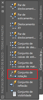

  2. Defina a propriedade de rotação.
    • Na paleta Autoria de blocos Conjuntos de parâmetros, clique em Conjunto de rotação.
    • Clique com o botão direito do mouse no parâmetro e clique em Propriedades.
