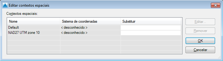

  6. Clique em Editar sistema de coordenadas e, na caixa de diálogo Editar contextos espaciais, clique na entrada.
    Selecione a entrada e clique em Editar para especificar o sistema de coordenadas para a superfície
