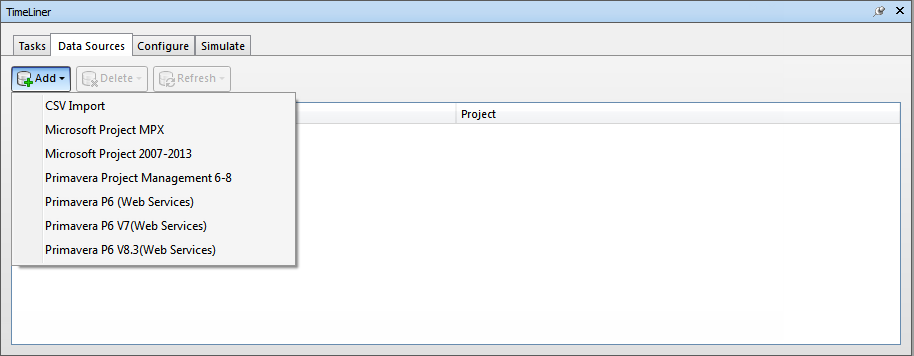

Software de planejamento suportado
O Autodesk Navisworks do Autodesk Navisworks suporta diversos softwares de planejamento.
Nota: Alguns destes podem somente funcionar se o software de planejamento relevante estiver instalado.
Nota: OAutodesk Navisworks do Autodesk Navisworks oferece suporte a fontes de dados de terceiros utilizando o Autodesk Navisworks .NET API e oferece suporte do Windows 8 para MS Project, CSV e para os formatos do Primavera. Qualquer um pode desenvolver suporte para uma nova fonte de dados. Consulte a documentação da API para obter ajuda.
Microsoft Project 2007 - 2013
Essa fonte de dados necessita que o Microsoft Project 2007 para o Microsoft Project 2013 esteja instalado.
Primavera Project Management 6 - 8
Esta fonte de dados requer que diversos elementos sejam instalados junto com o Autodesk Navisworks:
  • Produto 6 -8 do Primavera Project Management (PPM)
  • ActiveX Data Objects 2.1
Microsoft Project MPX
TimeLiner pode ler diretamente os arquivos do Microsoft Project MPX, sem ser necessário instalar uma cópia do Microsoft Project (ou qualquer outro software de planejamento). O Primavera SureTrak, o Primavera Project Planner e o Asta Power Project podem todos exportar arquivos MPX.
Nota: O Primavera SureTrak exporta sua identidade única no campo de texto 10 do arquivo MPX, em vez de um único campo de identidade. Quando você vincular um arquivo MPX exportado do SureTrak, certifique-se de especificar o campo de texto 10 como o campo de identidade única na caixa de diálogo Field Selector.
Primavera P6 (Serviços na Web), Primavera P6 V7 (Serviços na Web), V8.3, Primavera P6 (Serviços na Web)
Acessar ao Primavera P6 Web Services capability diminui de forma significativa o tempo gasto para sincronizar o TimeLiner e as tabelas do Primavera.
Esta origem de dados requer a instalação de um Primavera Web Server. Consulte o Primavera P6 Web Server Administrator Guide (disponível na documentação do Primavera).
Asta Power Project 11 - 12
Esta origem de dados requer que a versão correspondente do Asta Power Project seja instalada.
