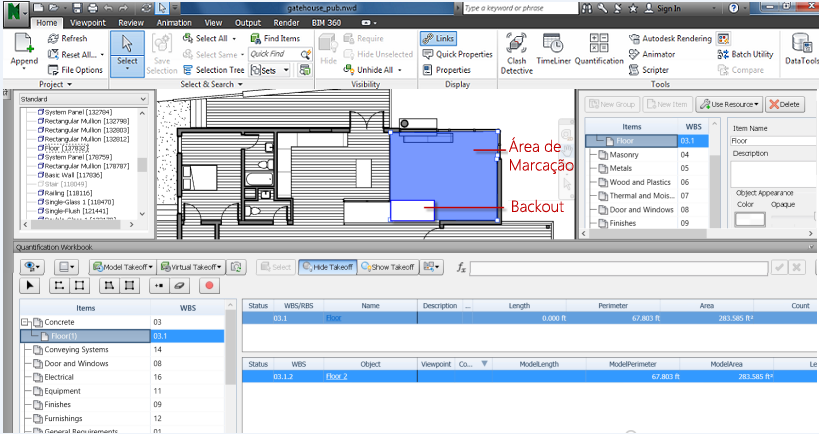

Sobre retrocessos
Corte partes da geometria usando o recurso Backout. Ao desenhar um Backout, você pode excluir uma peça de um levantamento de Area existente. Backouts são úteis, por exemplo, quando você revisou uma área de piso para levantamento, mas deseja excluir uma seção dessa área, como um corredor, do levantamento. A área de Backout do corredor será, em seguida, "subtraída" da área do piso na pasta de trabalho do Quantification.
Desenhe um ou mais Backouts dentro de um único levantamento de Area. Um Backout pode ser desenhado dentro de um levantamento de Area existente ou pode fazer a interseção com a geometria de um ou mais levantamentos de Area. Um Backout é sempre um polígono fechado, que é exibido como uma área em branco na folha de cálculo.
