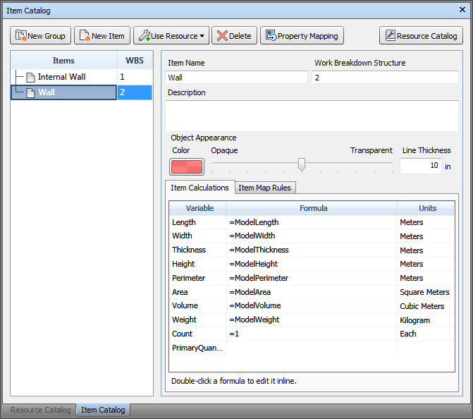

As ferramentas de 2D Takeoff permitem que você revise a geometria linear em uma planta de piso ou em outra folha de cálculo. A revisão será exibida como um objeto na pasta de trabalho Quantification e exibirá propriedades como área, perímetro ou comprimento. Trace revisões lineares para medir uma parede ou o perímetro de um ambiente, ou use ferramentas de área para gravar a extensão de uma superfície, como o espaço de um piso. Você também pode colocar pinos de revisão em folhas 2D para realizar um Count takeoff. Gerencie a aparência dos levantamentos alterando a cor e a opacidade e variando a espessura de linha dos levantamentos no Item Catalog. Após terminar de desenhar os levantamentos, você pode imprimir as folhas 2D que contêm as revisões usando a opção print no Navisworks.
