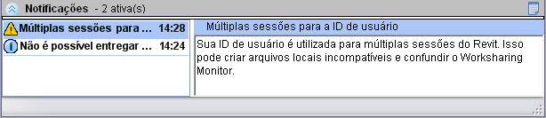

O Worksharing Monitor lista estas mensagens no painel Notificações. Ele também pode exibir alertas na área de trabalho sobre estes problemas. Consulte Definir opções no Worksharing Monitor.
Para visualizar os detalhes da notificação, clique em seu resumo na lista da esquerda. A descrição da notificação aparece no lado direito do painel.
Worksharing Monitor for Autodesk Revit exibe dois tipos de notificações.
Ícone Tipo Descrição
Alerta A situação pode causar a interrupção do funcionamento do compartilhamento ou do Worksharing Monitor for Autodesk Revit. Execute uma ação para solucionar o problema.
Aviso A situação pode retardar as atividades Revit.
