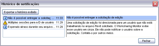

  1. Clique em (Histórico) no canto superior direito do painel Notificações.
  2. Na caixa de diálogo Histórico de notificações, clique em uma notificação na lista para visualizar seus detalhes.
Para exportar o histórico Notificações
  1. Na caixa de diálogo histórico Notificações, clique em Exportar histórico exibido.
  2. Na caixa de diálogo Exportar, navegue para a pasta desejada, especifique um nome de arquivo e clique em Salvar.
