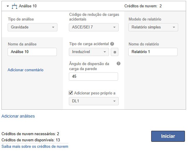

  3. Clique em Nova análise.
    A página Nova análise é aberta, onde é possível definir os parâmetros da análise. Por padrão, ele exibe o tipo e os parâmetros da análise realizada anteriormente.
  4. Defina os parâmetros da análise.
    Para obter mais informações sobre a definição de parâmetros, consulte Executando a análise.
  5. Clique em Iniciar.
