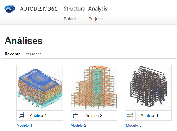

Guia Painel
O site doAutodesk® 360 Structural Analysis abre por padrão na guia Painel. Aqui você pode ver as análises executadas recentemente e as análises compartilhadas com você. O ícone ao lado do nome da análise indica o tipo de análise:
  • Análise estática
  • Análise de gravidade.
Posicione o cursor sobre a imagem de um modelo analisado para exibir informações adicionais, como o nome do projeto e os parâmetros da análise.
