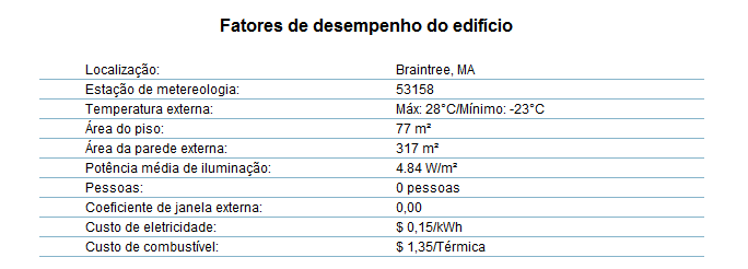

Fatores de desempenho da construção
Ao rever uma análise de energia na caixa de diálogo Resultados e comparar, esta tabela resume os principais fatores que afetam o consumo de energia do modelo analisado.

Os fatores relacionados ao clima incluem a localização, estação climática e temperatura externa.
Localização
A localização de projeto, como especificada na caixa de diálogo Localização do terreno e clima (que pode ser acessada a partir da caixa de diálogo Configurações de energia).
Estação climática
A estação climática a ser usada neste projeto, como especificada na caixa de diálogo Localização do terreno e clima (que pode ser acessada a partir da caixa de diálogo Configurações de energia).

Temperatura externa
As temperaturas máxima e mínima na localização do projeto.
Área do piso
A área bruta de piso do modelo analisado.
Área da parede externa
A área líquida da parede (área bruta da parede menos aberturas) do modelo analisado.

Alimentação de iluminação média
A média no âmbito da construção de watts de energia elétrica por área de espaço interno condicionado.
O valor padrão aplicado no modelo analisado tem base nos requisitos mínimos de eficiência para o código de energia ASHRAE 90.1. O valor padrão varia por tipo de construção, como escolas ou lojas de varejo.
Pessoas
O valor padrão da densidade de ocupação com base na Norma ASHRAE 62 para a ventilação e qualidade de ar interno aceitável.

Relação de janela externa
A relação de área de janela para a área bruta de janela.

Custo elétrico
Os custos elétricos estão em dólares norte-americanos por kilowatt-hora (kWh). As taxas têm base no âmbito estadual, no âmbito territorial ou no âmbito da taxas de eletricidade média da nação. A análise usa taxas constantes, nas as taxas de tempo de uso (TOU), devido a complexidade e variabilidade de taxas TOU para diferentes regiões e tamanhos de construção.

Custo de combustível
Os custos de combustível estão em dólares norte-americanos por termo. As taxas têm base no âmbito estadual, no âmbito territorial ou no âmbito da taxas de combustível média da nação.
