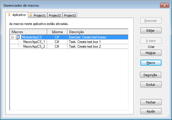

Utilize o Gerenciador de macro para gerenciar e executar suas macros.
O Gerenciador de macros é a interface do usuário para:

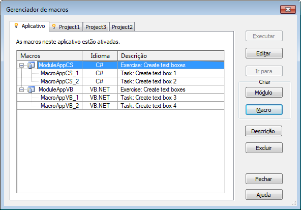

Exibida abaixo está a tela do Gerenciador de macros:
As guias indicam o escopo ou o nível de uma macro.
É possível adicionar, modificar, desenvolver e excluir módulos de macros destas guias.
Um módulo é um agrupamento organizacional de macros. As macros podem ser independentes em um módulo quando são executadas, ou compartilhar códigos ou utilitários entre si. Elas são organizadas no Gerenciador de macros, como segue, com as macros organizadas sob o seu módulo principal.
Macros em um módulo são visualizadas e desenvolvidas juntas. Os ícones representando o módulo também mostram seu estado atual.
Ícone | Estado da macro |
O módulo foi desenvolvido, ativado e carregado com sucesso. O módulo está pronto para ser executado. |
O módulo foi editado mas não foi desenvolvido. |
O módulo está desativado. |
O módulo falhou em compilar. |
Falha ao carregar a macro. A reconstrução do módulo pode solucionar este problema. |
O módulo foi corrompido. |
