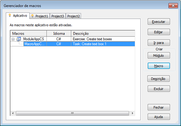

  1. No Gerenciador de macros, selecione a guia Aplicativo (para macros no nível de aplicativo) ou a guia Projeto (para macros no nível do documento) onde a macro será colocada.
  2. Na seção Criar da caixa de diálogo Gerenciador de macros, clique em Macro.

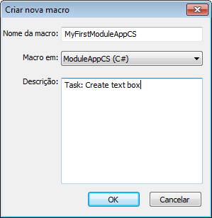

    A caixa de diálogo Criar nova macro é aberta.
  3. Insira as seguintes informações:
    • Insira um nome no campo Nome da macro.
    • Selecione o módulo principal na lista Macros. A linguagem do módulo principal irá definir a linguagem da macro.
    • Opcionalmente. adicione uma breve descrição da macro no campo Descrição.
  4. Clique em OK.
