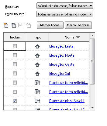

Ao exportar um modelo para diversos formatos, utilize as ferramentas na caixa de diálogo Exportar para selecionar as vistas e folhas que desejar incluir. Salve o conjunto selecionado para posterior reutilização.
Para criar ou modificar conjuntos de vistas/folhas, primeiro abra a caixa de diálogo Exportar relacionada: clique em ![]()
Exportar
Formatos CAD, e selecione o formato desejado para a exportação. Utilize as seguintes ferramentas na caixa de diálogo Exportar.
Os filtros com base no modelo listam as vistas e folhas do projeto, descartando o conjunto escolhido. As vistas e folhas são listadas em ordem alfabética.
(Novo conjunto). Cria um conjunto vazio.
