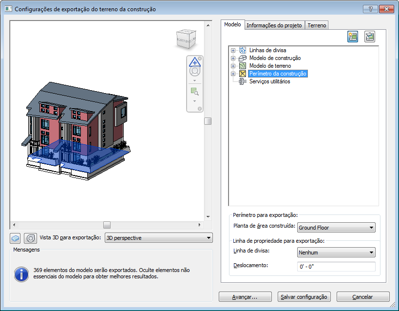

Antes de exportar o terreno de construção, reveja as configurações na caixa de diálogo Configurações de exportação de terreno de construção.
Utilize o painel esquerdo para visualizar o modelo 3D que será exportado. O Revit exporta tudo o que você vê no painel de visualização para o arquivo ADSK.
Em Mensagens, o número de elementos do modelo a ser exportado é exibido. Se o número de elementos do modelo for alto, tente simplificar a vista novamente antes de exportá-la. Consulte Simplificar o modelo.
Use (Estilo visual), (SteeringWheels), e (ViewCube) para visualizar e navegar no terreno da construção no painel de visualização. Consulte Especificar um estilo visual e Sobre o SteeringWheels. Usando o menu suspenso Vista 3D para exportar, selecione uma vista 3D a ser exportada para o arquivo ADSK.
A primeira vez que abrir a caixa de diálogo Configurações de exportação de terreno de construção, a vista 3D ativa é exibida no painel de visualização, por padrão. Se avista ativa não for uma vista 3D, a primeira vista 3D na lista Vista 3D para exportar é exibida. Clicar em Avançar ou Salvar configurações salva as configurações da caixa de diálogo, para que da próxima que abrir a caixa de diálogo, as configurações serão as mesmas.
O painel direito possui as seguintes guias para revisar os elementos do modelo no painel de visualização.
Quando estiver satisfeito com as configurações, clique em Avançar para exportar o terreno da construção para um arquivo ADSK.
