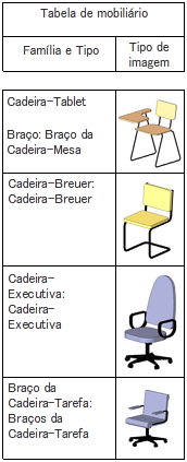

Este exemplo ilustra como incluir imagens em uma tabela de mobiliário, mas é possível utilizar o mesmo procedimento para incluir imagens em outros tipos de tabelas.

Crie uma tabela de mobiliário e inclua os campos Família e Tipo e Tipo de imagem.
Crie uma vista de folha e coloque a tabela de mobiliário na folha. As imagens são exibidas na viewport da tabela de mobiliário colocada na folha.
