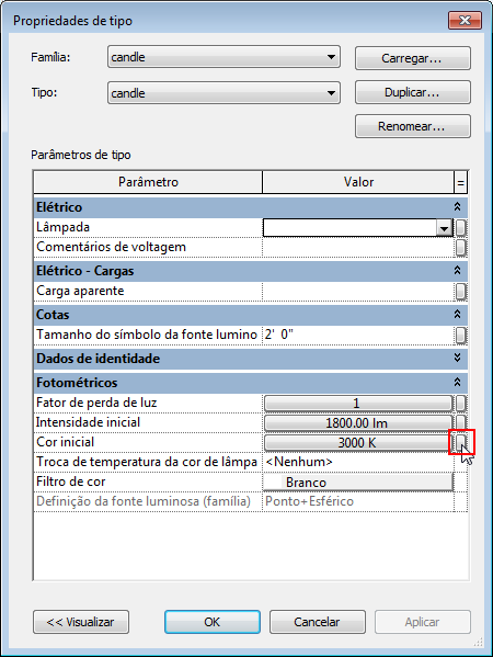

- Na família hospedeira do candelabro, selecione uma das velas na família de velas.
- Clique em Modificar | guia <Elementos>
painel Propriedades
(Propriedades de tipo). A caixa de diálogo Propriedades de tipo exibe uma coluna com um sinal de igual no cabeçalho de coluna
. Um botão cinza é exibido nesta coluna para cada parâmetro de tipo que pode ser vinculado com outros parâmetros.
- Clique no botão cinza na coluna
para o parâmetro Intensidade inicial (ou em qualquer outro parâmetro que deseja ser capaz de alterar para o candelabro em um projeto).
- Na caixa de diálogo Associar parâmetros de família, selecione Intensidade inicial (ou no parâmetro que corresponde ao parâmetro de tipo selecionado) e clique em OK.
