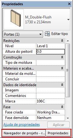

Um grupo de janelas é uma forma de ter mais de uma janela ocupando a mesma quantidade de espaço na tela. Quando janelas são agrupadas, cada janela é representada por uma guia na parte inferior do grupo. Em um grupo, clique em uma guia para exibir a janela correspondente. É possível agrupar ou desagrupar janelas como necessário. Na imagem a seguir, o Navegador de projeto e a paleta Propriedades estão agrupados. Observe que a paleta Propriedades é a guia ativa.

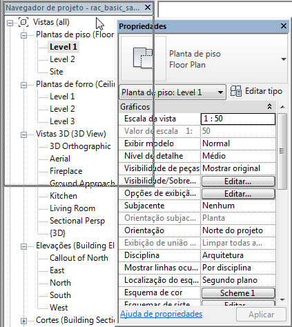

  3. Importante: Mover janelas encaixáveis, ajuda a prestar atenção para a posição do cursor e as indicações visuais. Por exemplo, suponhamos que o Navegador de projeto e a paleta Propriedades estejam desencaixados e você deseja que sejam empilhados e encaixados na esquerda. Para encaixar o Navegador de projeto na esquerda, posicione o cursor na barra de título e arraste a janela até que o cursor esteja em contato com a borda da interface do Revit na esquerda. O contorno da janela lhe fornece uma visualização. Utilizando o mesmo método, arraste a paleta Propriedades. Posicione o cursor na borda inferior da barra de título do Navegador de projeto encaixado e observe na visualização da janela que as paletas irão se empilhar uma sobre a outra. Se você no entanto posicionar o cursor na barra de título, acima da borda inferior, as paletas serão exibidas como janelas com guias sobrepostos.
Para agrupar janelas encaixáveis
  1. Clique e arraste a barra de título da janela a ser adicionada a outra janela ou grupo.
  2. Solte a janela na barra de título da janela ou grupo recebedor. Uma guia com o nome da janela arrastada é adicionada na parte inferior da janela recebedora.
