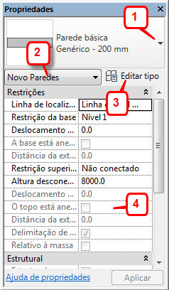

A paleta Propriedades é uma caixa de diálogo sem modo onde é possível visualizar e modificar os parâmetros que definem as propriedades dos elementos.
Ao iniciar o Revit pela primeira vez, a paleta Propriedades é aberta e estacionada acima do Navegador de projeto no lado esquerdo da área de desenho. Se você subsequentemente fechar a paleta Propriedades, poderá reabri-la usando qualquer um dos métodos abaixo:

É possível estacionar a paleta em qualquer lado da janela do Revit e redimensioná-la horizontalmente. É possível redimensioná-la horizontal e verticalmente quando não está acoplada. A exibição e a localização da paleta serão preservadas de uma sessão a outra do mesmo usuário.

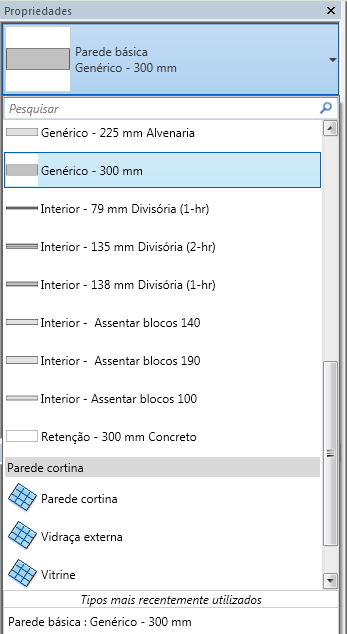

Quando uma ferramenta para inserir elementos estiver ativa, ou elementos do mesmo tipo são selecionados na área de desenho, o Seletor de tipos é exibido na parte superior da paleta Propriedades. Ele identifica a família selecionada atualmente e fornece uma lista suspensa na qual é possível selecionar um tipo diferente.
Quando você clica no Seletor de tipo, um campo de pesquisa é exibido. Insira palavras-chave no campo Pesquisar para localizar rapidamente o tipo de conteúdo que você precisa.

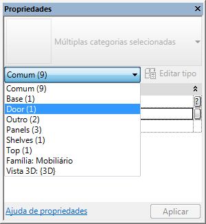

Imediatamente abaixo do Seletor de tipos está um filtro que identifica a categoria dos elementos que uma ferramenta irá inserir, ou a categoria e o número de elementos selecionados na área de desenho. Se várias categorias ou tipos estiverem selecionados, somente as propriedades de instância comuns a todos serão exibidas na paleta. Quando várias categorias estão selecionadas, use a lista suspensa do filtro para visualizar somente as propriedades para uma categoria específica ou para a vista em si. Selecionar uma categoria específica não afeta o conjunto geral de seleção.
A não ser que elementos de tipos diferentes sejam selecionados, o botão Editar tipo acessa uma caixa de diálogo, onde é possível visualizar e modificar as propriedades de tipo do elemento selecionado (ou as propriedades da vista, dependendo de como o filtro de propriedades estiver definido.

Na maioria dos casos (consulte as exceções na nota abaixo), a paleta Propriedades exibe tanto propriedades de instância editáveis pelo usuário quanto as somente leitura (sombreadas). Uma propriedade pode ser somente leitura porque seu valor é calculado ou atribuído automaticamente pelo software, ou porque depende da definição de outra propriedade. Por exemplo, a propriedade Altura desconectada de uma parede só é editável se o valor de sua Restrição superior for Desconectada. Para dependências específicas, veja as descrições de propriedades de instância para tipos de elementos individuais.
