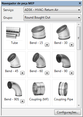

Insira peças de fabricação para o serviço selecionado.
Vídeo: Criar um layout de fabricação MEP no Revit
painel Fabricação
(Peça de fabricação).
painel Janelas
Peças de fabricação MEP.
Quando você clica na seta, uma lista suspensa exibe peças adicionais com base no tamanho. Esta lista suspensa é controlada pelas condições na definição de serviço, de forma similar às preferências de roteamento. Por exemplo, uma dobra pode ser usada como uma dobra pressionada até um determinado tamanho e uma dobra segmentada acima desse tamanho.
Isto indica que a peça de fabricação (ITM) não é suportada atualmente no Revit MEP. Estes incluem os componentes como duto flexível, membros estruturais, terminais de ar e equipamento mecânico. Ao invés destes componentes, você pode utilizar os componentes com base na família do Revit (RFA) usando as ferramentas padrão de colocação da categoria.
