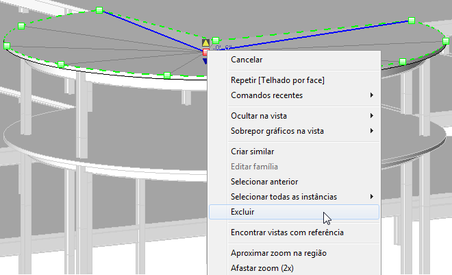

Quando você exclui o elemento de edição de forma, o piso ajusta sua geometria de acordo.
Para excluir elementos de forma editados
- Selecione o piso modificado.
- Clique em Modificar | guia Pisos
painel Edição de forma
Modificar sub-elementos.
- Clique no elemento de forma editado para selecioná-lo.
- Pressione Excluir ou clique com o botão direito no elemento e selecione Excluir.
