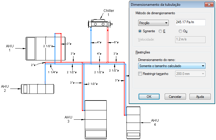

Somente atrito
Antes de dimensionar
Após dimensionar

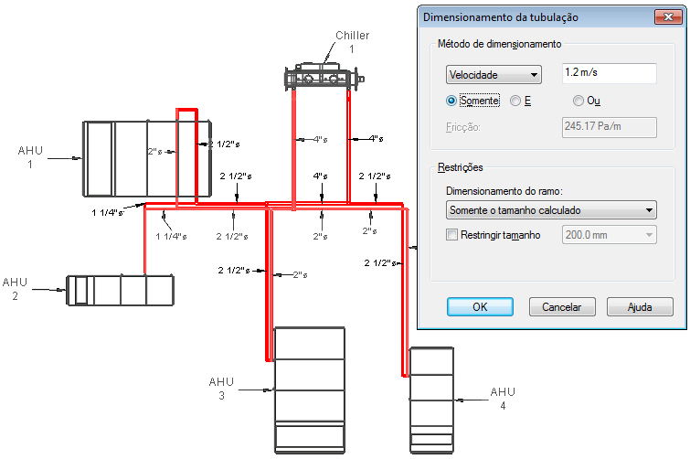

Velocidade somente
Após dimensionar

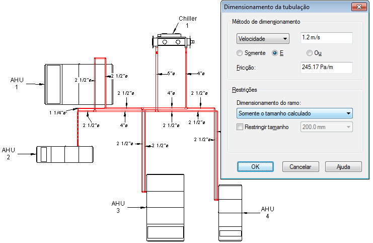

Atrito e velocidade
Após dimensionar

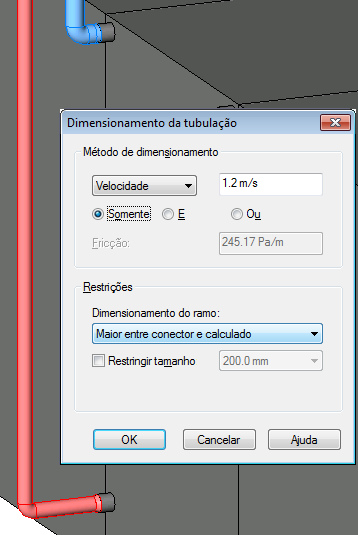

Maior entre conector e cálculo
Após dimensionar

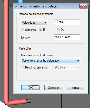

Coincidir conector ao tamanho da tubulação
Após dimensionar
