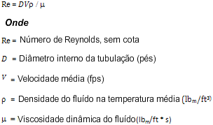

Número de Reynolds |
![]() Fórmula de cálculo |
Rugosidade relativa |
Estado do fluxo | O estado do fluxo é determinado pelo valor do número de Reynolds. Um número de Reynolds inferior a 2.000 é considerado fluxo laminar. Um número de Reynolds superior a 4.000 é considerado fluxo turbulento. Números entre 2.000 e 4.000 são imprevisíveis e nenhum cálculo de perda é feito. Dois tipos de fluxo turbulento: transição e turbulência completa. |
