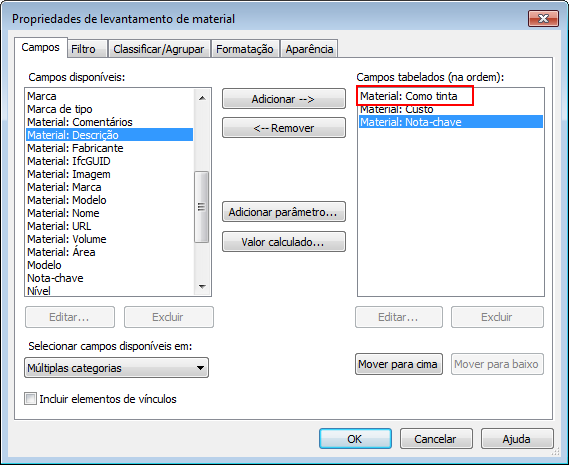

- Para a quantidade de relatórios e tabulação, os materiais que são aplicados com a ferramenta pintar são distinguíveis daqueles que são utilizados como material do corpo de elementos de objeto hospedeiro.
