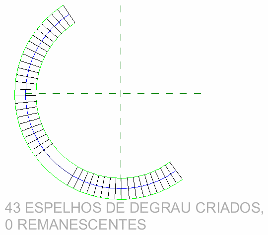

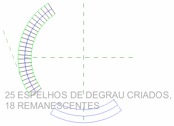

Para uma escada por croqui, você pode criar patamares em arco se desenhar lances em arco que compartilham um valor de centro e raio.
Arcos espirais com o mesmo raio e centro
Patamar em arco completado
