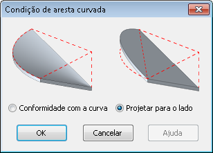

A ferramenta Condição de aresta curvada é uma ferramenta adicional específica para arestas curvadas. Ela as define para projetar uma superfície plana para a aresta ou para uma superfície curvada que esteja em conformidade com a aresta de arco do piso.
  1. Clique com o botão direito na forma editada do piso da aresta curva que deseja modificar e selecione Propriedades.
  2. Na paleta Propriedades, clique no botão Condição de aresta curvada, localizado em Editar forma do piso estrutural. Isto abre a caixa de diálogo Condição de aresta curvada.
  3. Selecione Conformidade com a curva para uma superfície elevada ou Projeto para o lado para uma superfície plana.
  4. Clique em OK para aplicar a condição.
  5. Clique em Aplicar.
