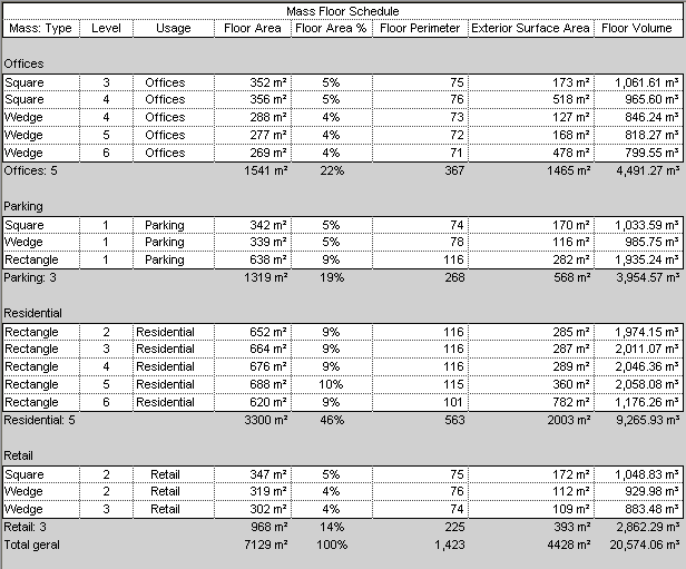

Após criar pisos de massa, crie uma tabela de pisos de massa para atribuir os usos ou para analisar o projeto.
Se você alterar a forma da massa, a tabela será atualizada para refletir as modificações.
painel Criar
menu suspenso Tabelas
Se Massa de piso não for exibido por padrão, selecione Exibir categorias de modelo nesta vista. Para filtro, selecione Arquitetura.
Consulte Selecionar campos para uma tabela.
Consulte Especificar propriedades da tabela.
A tabela é exibida na área de desenho. Se incluir o campo Uso na tabela, será possível atribuir um uso para cada piso de massa na tabela.
