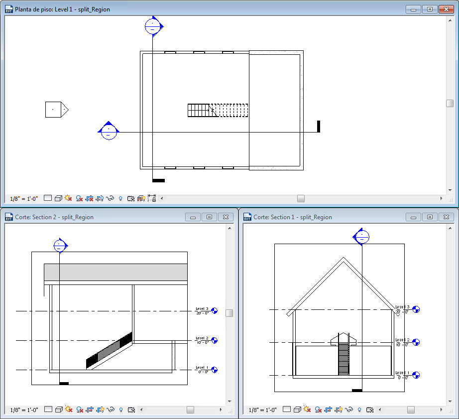

- No Navegador de projeto, abra as novas vistas de corte.
- Feche todas as vistas, exceto as duas vistas de corte e a planta de piso onde deseja colocar o espaço e insira WT no teclado para posicionar as três vistas lado a lado.
Também é possível clicar na guia Vista
painel Janelas
Lado a lado.
Ativar visibilidade de espaços
- Clique em uma vista de corte para torná-la ativa.
- Insira VG no teclado.
- Na guia Categorias de modelos da caixa de diálogo Visibilidade/Gráficos, navegue para baixo até Espaços.
- Expanda Espaços, selecione Interior e de referência (se desejar exibir a mira de referência) e clique em OK.
- Repita para tornar os espaços visíveis na outra vista de corte e na vista de planta de piso.

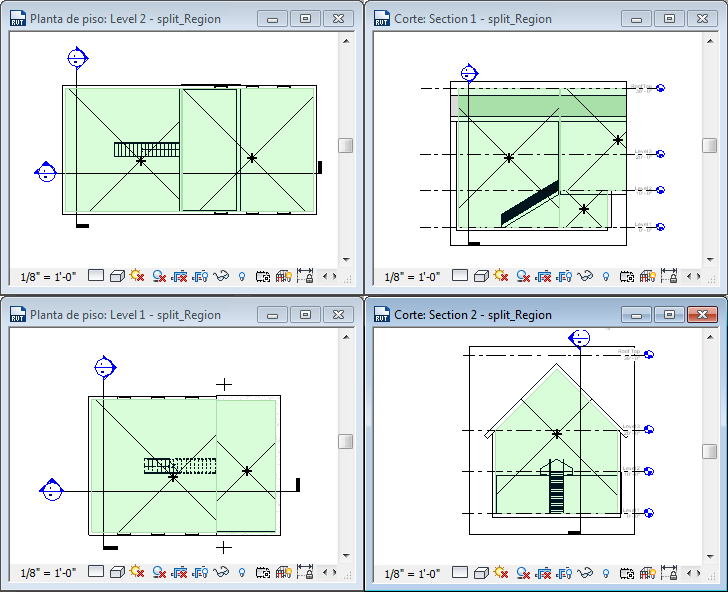

Verificar os espaços
- Na vistas de seção e de planta de piso, verifique se as áreas sombreadas representando o volume dos espaços estão restringidas a partir do nível base para o nível acima e que áreas sem sombra (causadas por cavidades ou poços) não existam. Isto fornece um cálculo de volume mais preciso.
- Se o espaço não estiver restringido como especificado, na vista de corte verifique se o limite superior do espaço está especificado para o nível acima e redefina o espaço verticalmente, se necessário.
Também é preciso solucionar todas as áreas sem sombra.
Outros espaços complexos podem ser divididos utilizando linhas de separação de espaço ou níveis, como mostrado.
Exemplo da esquerda: Um nível divide a área na horizontal. A área inferior tem sua base como Nível 1 e seu limite superior como Nível 2. Um segundo espaço é especificado com sua base como Nível 2 e seu limite superior como o nível Telhado superior.
Exemplo da direita: Uma linha de separação de espaço divide a área na vertical. A área inferior tem sua base como Nível 1 e seu limite superior como o nível Telhado superior. O espaço 2 utiliza o Nível 2 como sua base e o nível Telhado superior como seu limite superior.
