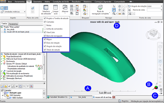

Ativações/desativações adicionais de IU
Se está empenhado em maximizar os recursos do painel do modelo para ver mais nitidamente os detalhes do modelo, pode ativar e desativar os diversos itens da interface de utilizador no separador Ver. Clique em (separador Ver > painel Janelas > Interface de utilizador ) e selecione ou desmarque os itens conforme pretender.
Além dos itens disponíveis neste menu de ativação/desativação há já várias versões, foram ainda adicionados os seguintes itens:
  • A: Régua
  • B. Eixos de rotação
  • Ângulo de rotação
  • Nome do estudo - o nome do estudo pode agora ser apresentado acima do modelo. Tal é particularmente útil para identificar o estudo ativo na janela quando trabalha com diversos estudos ao mesmo tempo.
