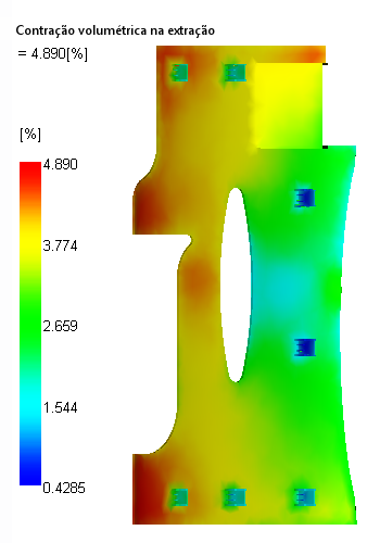

Nesta tarefa, verificará a Contração volumétrica nos resultados da ejeção.
  1. Clique em Contração volumétrica na extração no painel Tarefas de estudo.
  2. Clique em (Resultados > Animação > Reproduzir) para animar o resultado.
  3. Rode, faça pan e zoom conforme seja necessário, para ver os resultados.
A espessura de parede nominal desta peça é de 3 mm. Normalmente, a contração volumétrica deste material oscila entre 0,5% e 4,25% numa peça com esta espessura. No entanto, uma variação mais pequena da contração é recomendada. A contração máxima fica perto dos 5% e o seu valor mínimo na parede nominal é cerca de 1,7%. Seria melhor se a maior parte da peça estiver dentro dos 2% de contração. O principal problema é a maior contração no extremo do enchimento.
