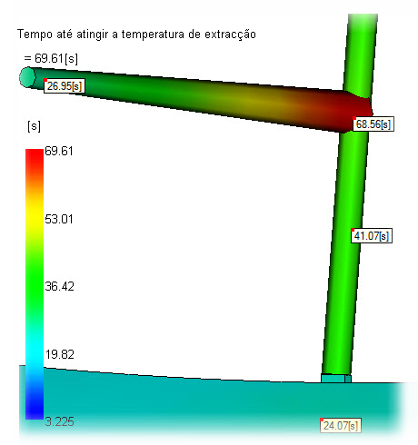

Nesta tarefa, irá verificar os resultados Tempo até atingir a temperatura de extração, normalmente conhecido por tempo de arrefecimento.
Clique em Tempo até atingir a temperatura de extração no painel Tarefas de estudo.
Clique em ( ) para animar o resultado.
Utilize a ferramenta Examinar e rode, faça uma panorâmica e aplique zoom conforme necessário para ver os resultados.
A base do gito tem um tempo de arrefecimento de quase o triplo da peça e poderá controlar o tempo de ciclo. Os canais de alimentação têm um tempo de arrefecimento de cerca do dobro da peça.
