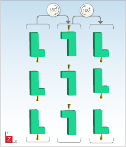

Ao duplicar uma peça num esquema em grelha, estão disponíveis duas opções: Linha maior e Coluna maior. Consoante as opção que selecionar, a peça original será duplicada da seguinte forma:
Linha maior
Por cada nova linha, o conjunto de peças duplicadas é rodado 180° sobre o eixo Z, conforme ilustrado no diagrama seguinte.
Coluna maior
Por cada nova coluna, o conjunto de peças duplicadas é rodado 180° sobre o eixo Z, conforme ilustrado no diagrama seguinte.
