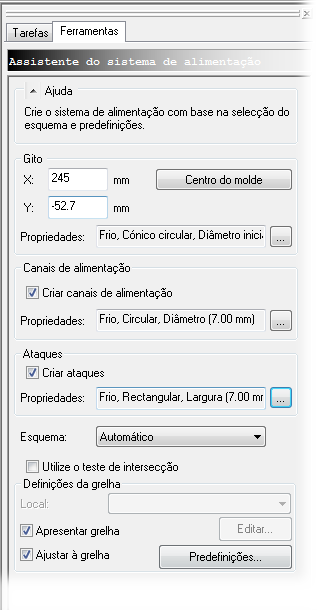

Nesta tarefa, irá criar o sistema de canais de alimentação utilizando o Assistente dos canais de alimentação.
Clique em ( ).
Clique em Centro do molde

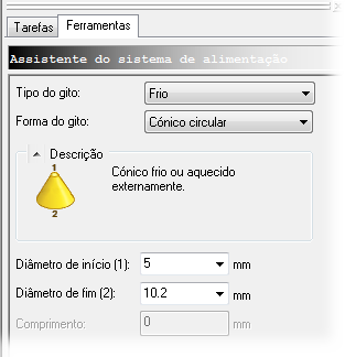

Clique nas reticências de Propriedades do gito.
Verifique se o Tipo do gito é Frio.
Verifique se o Formato do gito é Circular cónico.
Introduza 5 mm como Diâmetro inicial (1).
Introduza 10,2 mm como Diâmetro final (2).
Clique em OK.

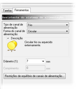

Clique nas reticências de Propriedades do canal de alimentação.
Verifique se o Tipo do canal de alimentação é Frio.
Verifique se Formato do canal de alimentação é Circular.
Introduza 7 mm como Diâmetro (1).
Clique em OK.

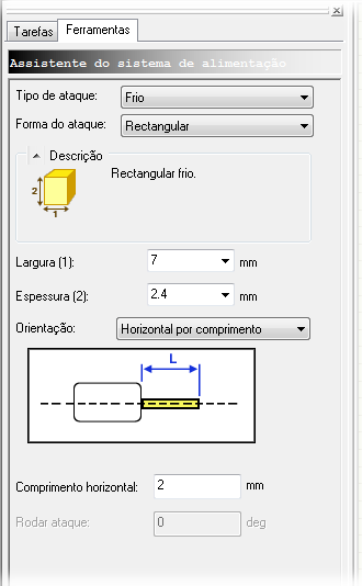

Clique nas reticências de Propriedades do ataque.
Verifique se o Tipo de ataque é Frio.
Verifique se o Formato do ataque é Retangular.
Introduza7 mm como Largura (1).
Introduza 2,4 como Espessura (2).
Verifique se a Orientação é Horizontal ao comprimento.
Introduza 2 mm como Comprimento horizontal.
Clique em OK.
Verifique se o esquema é Automático.
Clique em OK.
