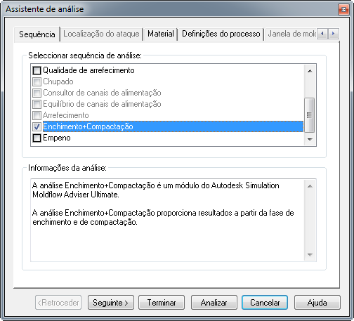

  1. Clique em (separador Base > painel Configuração do processo de moldação > Assistente de análise).
  2. Desmarque Enchimentocomo sequência de análise.
  3. Marque Enchimento+Compactação como sequência de análise e, em seguida, clique em Seguinte.

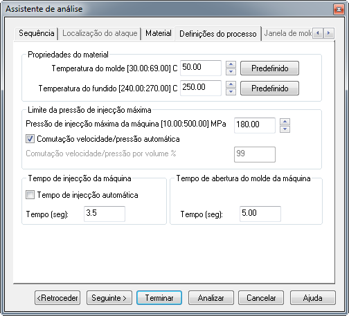

  4. Certifique-se de que o material é Styron, EUR Magnum 3416 SC e, em seguida, clique em Seguinte.
  5. Defina o tempo de enchimento como 3,5 segundos e, em seguida, clique em Seguinte.

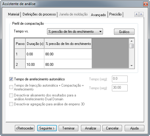

  6. Selecione o separador Avançado, reveja o Perfil de compactação e certifique-se de que o Tempo de arrefecimento automático está selecionado.
  7. Clique em Analisar.
    A análise demora alguns minutos a executar.
