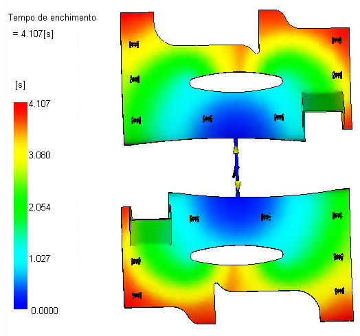

Nesta tarefa, irá verificar os resultados do Tempo de enchimento.
Clique em Tempo de enchimento no painel Tarefas de estudo.
Clique em ( ) para animar o resultado.
Rode, faça pan e zoom conforme seja necessário para visualizar o padrão de enchimento.
O enchimento está equilibrado entre as cavidades e o tempo de enchimento é de cerca de 4 segundos.
