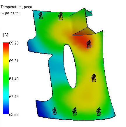

Nesta tarefa, irá interpretar os resultados da temperatura, da peça. Estes resultados representam a temperatura média da superfície da peça em todo o ciclo do molde.
  1. Clique nos resultados da Temperatura, peça.
    Neste caso, a temperatura alvo é 50 ºC. A variação na temperatura máxima e mínima é 20 ºC, o que é ideal. No entanto, até mesmo a temperatura mais fria da peça é superior à temperatura alvo, o que indica que a temperatura do fluído refrigerante, neste caso 25 ºC, é demasiado elevada.
    Este resultado representa a temperatura média da peça do ciclo na superfície do molde ou na interface de plástico/metal. A variação de temperatura para um material amorfo, como o ABS aqui utilizado, é melhor quando é ± 10% C em relação à temperatura recomendada da superfície do molde. A variação da temperatura corresponde ao um intervalo de temperatura de 20C, mas a temperatura pretendida para a superfície do molde tem de ser determinada.

    Recomenda-se uma temperatura de superfície do molde de 50C.
A temperatura mais baixa da peça é mais alta do que a temperatura alvo, indicando que a uma temperatura de 25C do fluido de refrigeração é demasiado alta.
