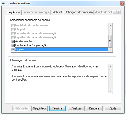

Desmarque Enchimento.
Selecione Arrefecimento.
Selecione Enchimento+Compactação.
Selecione Empeno.
Clique em Seguinte.

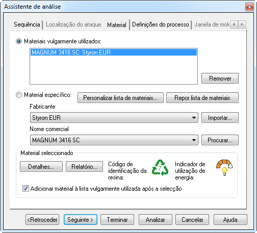

Certifique-se de que o material é Styron, EUR Magnum 3416 SC e, em seguida, clique em Seguinte.

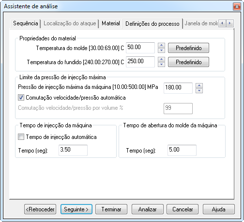

Certifique-se de que a temperatura do molde é 5 °C.
Certifique-se de que a temperatura do fundido é 250 °C.
Certifique-se de que o tempo de injeção é 3,5 segundos.
Certifique-se de que o tempo de abertura do molde é 5 segundos e, em seguida, clique em Seguinte.
Certifique-se de que o Controlo do perfil de compactação é % %% pressão de fim do enchimento.
Certifique-se de que o perfil é 0 80, 10 80.
Introduza 25 segundos como o tempo de Injeção + Compactação + Arrefecimento.
Clique em Analisar.
