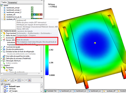

Ver as notas do estudo num estudo fechado
Para rentabilizar o seu tempo, agora pode ver as notas associadas a um estudo sem abri-lo.
Só tem de pairar o cursor do rato sobre um estudo num projeto aberto. Se o estudo tiver notas associadas, estas serão apresentadas na parte inferior da caixa de diálogo que se abre abaixo do título Nora do estudo.
