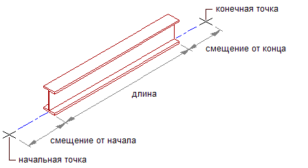

По желанию можно задать отступ балки от ее начальной или конечной точки.
Отступ балки

  6. Разверните узел "Размеры".
  7. Укажите смещения.
    Если требуется... то...
    сместить балку вдоль ее оси выдавливания в начальной точке балки, введите значение параметра "Смещение от конца". Положительное значение укорачивает балку вдоль ее оси, а отрицательное - удлиняет.
    сместить балку вдоль ее оси выдавливания в конечной точке балки, введите значение смещения от конца. Положительное значение удлиняет балку по оси, а отрицательное - укорачивает.

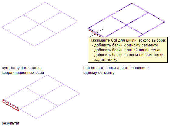

    Добавление балки к одиночному сегменту

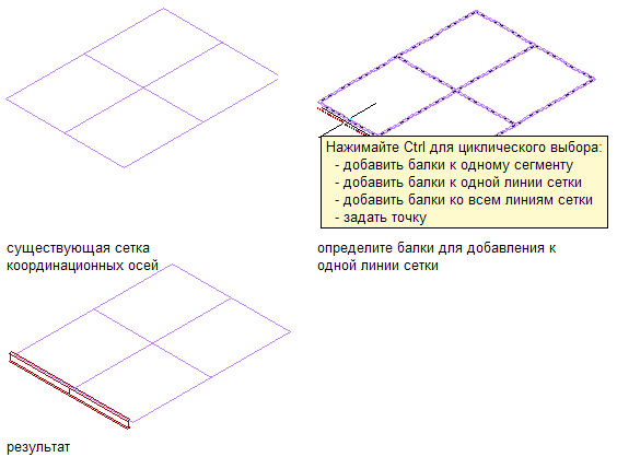

    Добавление балки к одной линии сетки

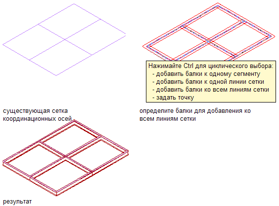

    Добавление балки ко всем линиям сетки

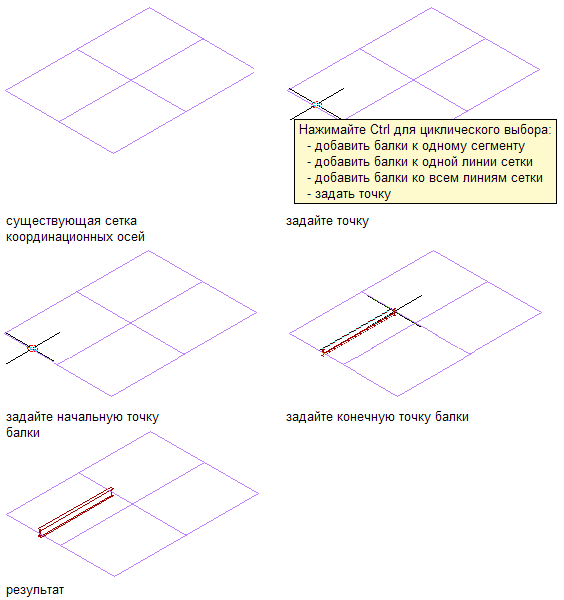

    Добавление балки к заданной точке

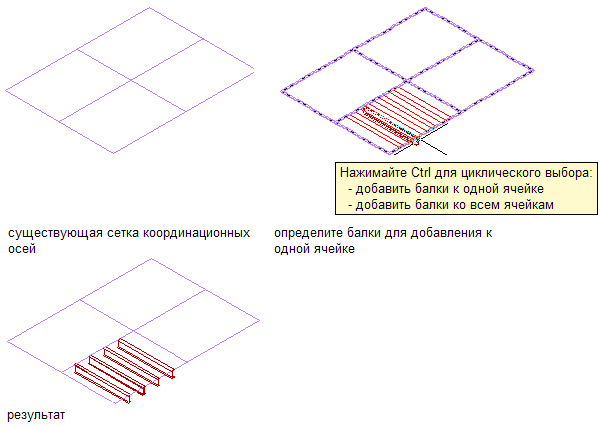

    Добавление массива балок к одиночной ячейке

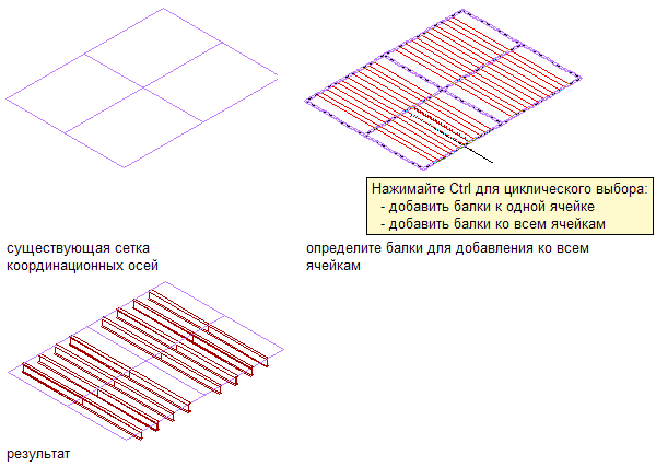

    Добавление массива балок ко всем ячейкам

    добавить балку вдоль одного или более сегментов сетки колонн (в предположении, что "Тип разметки" - "Кромка"), наведите курсор на сегмент сетки, так чтобы появилось изображение балки, а затем щелкните мышью, чтобы добавить балку вдоль этого сегмента, либо нажмите клавишу CTRL и щелкните мышью, чтобы добавить балки вдоль всех сегментов этой линии сетки, либо дважды нажмите клавишу CTRL и щелкните мышью, чтобы добавить балки вдоль всех сегментов сетки. Нажмите клавишу Enter для завершения команды.

    массив балок перпендикулярно в пределах перекрытия, ската, стены или одной и более ячеек сетки колонн (в предположении, что для "Массива" выбрано "Да" ), перемещайте курсор по краю, пока не появится изображение массива, и выберите. Новые балки располагаются перпендикулярно к выбранному краю в соответствии с методом разметки, выбранным на палитре свойств. Чтобы добавить массив во все ячейки сетки колонн, сперва нажмите клавишу CTRL, а затем щелкните мышью. Нажмите клавишу Enter для завершения команды.
    массив балок под углом, отличающимся от 90 градусов, в пределах перекрытия, ската, стены или одной и более ячеек сетки колонн (при условии, что для "Массива" выбрано "Да" ), наведите курсор на кромку, так чтобы появилось изображение массива, введите нужное значение угла, нажмите клавишу Enter и щелкните мышью. Новые балки располагаются под заданными углами в соответствии с методом разметки, выбранным на палитре свойств. Чтобы добавить массив во все ячейки сетки колонн, сперва нажмите клавишу CTRL, а затем щелкните мышью. Нажмите клавишу Enter для завершения команды.
