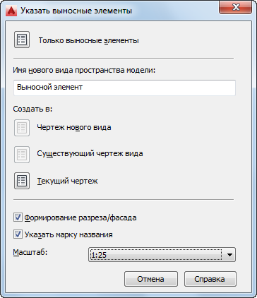

  10. Под заголовком "Имя нового вида пространства модели" введите имя для нового вида пространства модели, содержащего данный разрез.
  11. Убедитесь в том, что выбрана опция "Формирование разреза/фасада".
  12. Если нужно добавить обозначение названия к новому виду пространства модели, выберите "Поместить обозначение названия".
  13. Выберите масштаб вида пространства модели.
  14. Нажмите "Существующий чертеж вида".

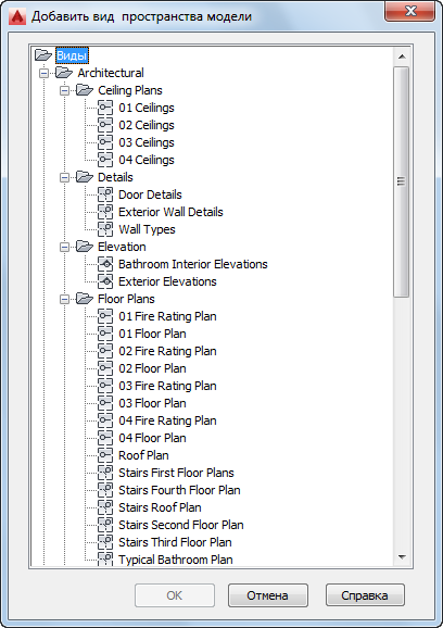

    Выбор чертежа, в который будет помещен разрез
  15. В диалоговом окне "Добавить вид пространства модели" выберите чертеж вида проекта, в котором должен быть размещен вид пространства модели, и нажмите "ОК".
