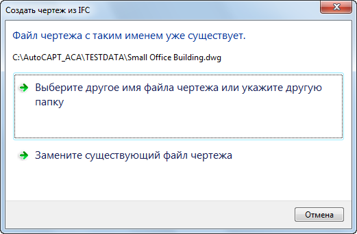

    Если не указано другое, чертеж создается в той же папке, что и файл IFC.
