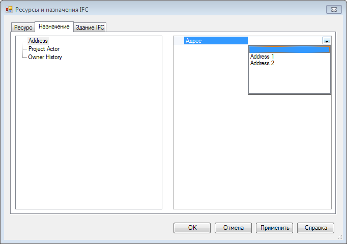

ifcresourceassign
В диалоговом окне "Ресурс и назначение IFC" выберите "Назначение".
На левой панели диалогового окна выберите объект IFC.
На правой панели выберите один или несколько ресурсов для выбранного объекта IFC.
Нажмите кнопку "Применить".
Нажмите кнопку ОК.
