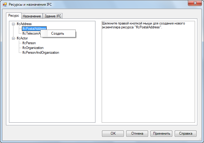

В командной строке введите ifcresourceassign.
На вкладке "Ресурс" в диалоговом окне "Ресурс и назначение IFC" разверните категорию "Ресурс IFC" (например, IfcAddress).
В левой панели диалогового окна щелкните правой кнопкой мыши на "Ресурс IFC" (например, IfcPostalAddress) и выберите "Новый".
Это создает новый экземпляр выбранного ресурса IFC.

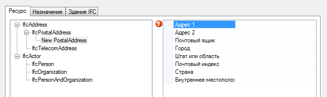

В правой панели диалогового окна задайте свойства экземпляра ресурса IFC.
Прим.: Значение некоторых экземпляров ресурса должно соответствовать указанному в любом из их свойств. Если в этом экземпляре ресурса значение свойства не определено, отображается значок ошибки.
Некоторые свойства поддерживают несколько записей. Используйте запятую для разделения записей.
