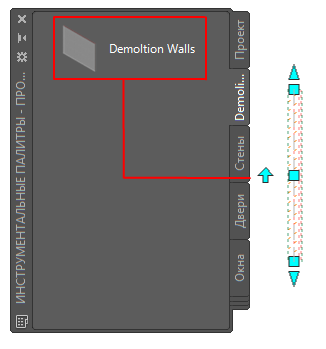

Эта процедура используется для создания инструмента из объекта, имеющегося на чертеже.
Этим способом можно создать только инструменты объекта.
Создание инструмента из существующего на чертеже объекта
- Создайте на чертеже объект, обладающий подходящим стилем и свойствами.
Внимание: Чертеж, содержащий этот стиль, следует сохранить в таком месте, где в будущем к нему можно будет обратиться. В противном случае, для этого инструмента данный стиль окажется недоступен и инструмент вернется к стандартному стилю.
- Откройте палитру инструментов, в которой необходимо создать новый инструмент.
- Выберите объект и перетащите его на палитру инструментов.
- При необходимости задайте для инструмента дополнительные свойства.
